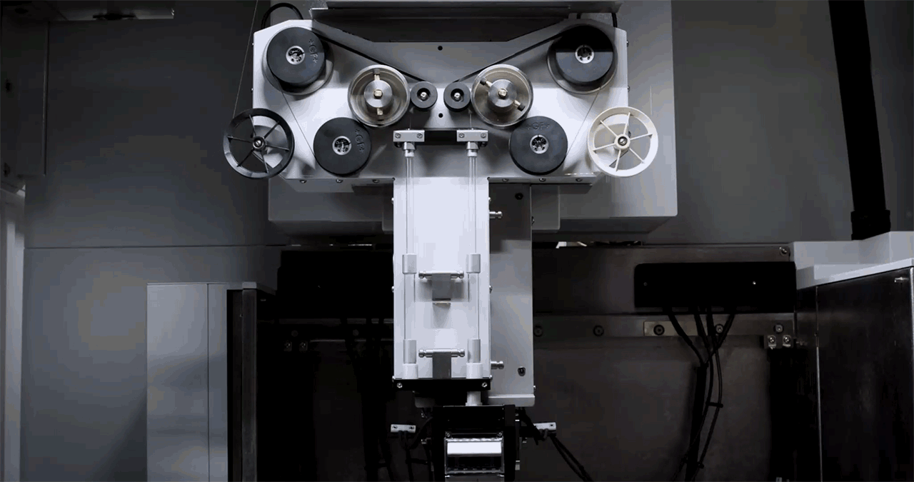

Doppeldraht: Automatischer Drahtwechsler (AWC)
AWT: Automatic Wire Threading (automatisches Einfädeln)
Drahtglühen
Beim automatischen Drahteinfädeln erhitzt der Draht zwischen der Bremse und dem oberen Arbeitskopf, kühlt ihn dann mit einem Luftstrahl ab und streckt ihn, um seinen Durchmesser zu reduzieren; so glüht und verlängert es den Draht auf eine bestimmte Länge. Dies führt zu gratfreiem thermischem Schneiden und einem konisch geformten Ende, das sich leicht durch die Führungen und das Werkstück einführen lässt.
Vorteile
- Die Auftragsbearbeitung mit mehreren Einfädelungen wird auch unter schwierigsten Bedingungen sichergestellt
- Automatisches Schneiden mehrerer Konturen in Matrizenblöcken und progressiven Matrizen während des unbeaufsichtigten Betriebs
- Reibungslose Automationsimplementierung
