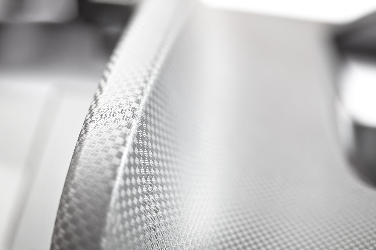

 - Unikátní technologie 3DS na bázi EDM zaručuje dokonalou texturu recyklovaných plastových materiálů a splňuje specifické požadavky VDI
