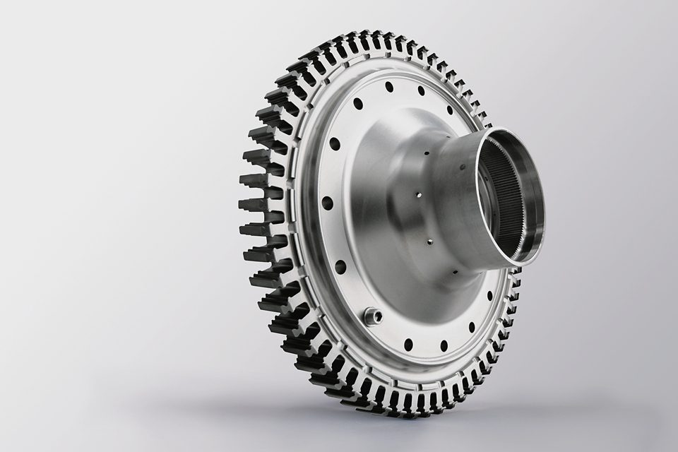

Grazie a una precisione e una flessibilità senza pari nella produzione di dischi per turbine di varie forme e dimensioni, la serie CUT S 400 Dedicated rappresenta un salto di qualità nella produzione di precisione per i settori aerospaziale e dell’energia. La sua tecnologia all’avanguardia consente di soddisfare la crescente domanda del mercato di dischi per turbine di maggiori dimensioni. Questa soluzione è pronta per l’automazione dei processi e mette a disposizione una completa serie di funzionalità sofisticate, come il sistema di rilevamento e la protezione anticollisione di nuova generazione, progettata per assistere gli utenti durante la preparazione delle lavorazioni. Innovazioni integrate come l’IPG (Intelligent Power Generator), le testine stampate in 3D, le tecnologie eTracking ed Spark Track rendono questa macchina la soluzione di elettroerosione a filo più rivoluzionaria sul mercato.
