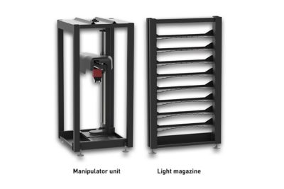

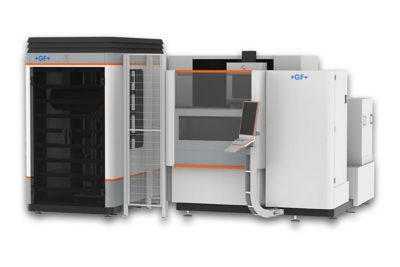

Il WorkPartner 1+ è destinato ad applicazioni in macchine per fresatura, smerigliatrici, macchine per elettroerosione a tuffo, macchine per elettroerosione a filo e laser ed è efficace sia con la produzione una tantum che con la produzione in serie.
Diverse applicazioni

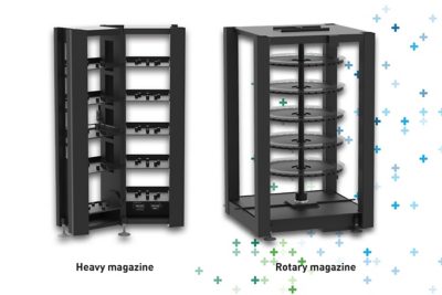

Pallet systems in the HEAVY magazine
No of levels
No of pallets/level
Total
Pallet systems in the HEAVY magazine No of levels No of pallets/level Total
MacroMagnum 156 5
4
20
Matrix 110 5
4 20
Matrix 142 5 4 20
GPS 240
5 2 10
Dynafix 280/350 5 2 10
ITS148 5 4 20
UPC Fork/RCS
5 2 10
Pallet systems in the ROTARY magazine
No of levels
No of pallets/level
Total
Pallet systems in the ROTARY magazine No of levels No of pallets/level Total
Macro 54
7 36 252
Macro 70 7 30 210
Macro 116 5 12 60
Matrix 110 5 12 60
Matrix 142 5 12 60
MacroMagnum 156 5 12 60
GPS 70 7 20 80
GPS 120 8 6 48
GPS 240 5 6 30
Dynafix 280 5 5 25
ITS50 7 36 252
ITS148 5 12 60
UPC Fork/RCS 5 4 20
