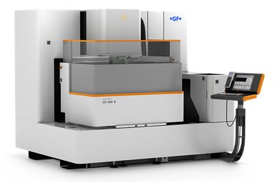

A série AgieCharmilles CUT 2000/3000 é o equilíbrio perfeito entre produtividade e precisão. Extremamente precisa, flexível e capaz de fornecer soluções completas e integradas para seus desafios de fabricação. Prepare-se para obter uma qualidade sem restrições de resultados em precisão ou acabamento de superfície para obter peças com a melhor qualidade e otimizar a produtividade.
CUT 2000 S/X - CUT 3000 S/X
As versões OilTech da série CUT X000 foram projetadas para oferecer excelente integridade e acabamento da superfície. Beneficie da melhor qualidade das superfícies para as suas aplicações mais exigentes.
CUT 2000 OilTech
Especificações
CUT 2000 S / CUT 2000 X
Travel X, Y, Z
350 x 250 x 256 mm
13.77 x 9.84 x 10 in
Max. taper angle / height
30/100° mm
30/3.93° in
Max. workpiece dimensions *
750 x 550 x 250 mm
29.5 x 21.6 x 9.8 in
200 kg
440 lbs
Travel U, V
± 70 mm
± 2.7 in
Wire diameters
Max. wire spool weight
25 kg
55.11 lbs
CUT 3000 S / CUT 3000 X
Travel X, Y, Z
500 x 350 x 256 mm
19.7 x 13.77 x 10 in
30/100° mm
30/3.93° in
1050 x 650 x 250 mm
41.3 x 25.6 x 9.8 in
400 kg
880 lbs
Travel U, V
± 70 mm
± 2.7 in
Wire diameters
25 kg
55.11 lbs
CUT 2000 Oiltech
Travel X, Y, Z
350 x 250 x 256 mm
Min. surface roughness RA
0.05 μm
2 μin
3/100° mm
3/3.93° in
750 x 550 x 250 mm
Max. workpiece weight 200 kg
Travel U, V
± 70 mm
± 2.7 in
Wire diameters
25 kg
55.11 lbs
