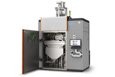

DMP Factory 350
Maksimum güvenlik ve toz bütünlüğü sağlayın
DMP Factory 350, yüksek performanslı eleme ve otomatik toz taşıma özelliğine sahip entegre bir toz yönetim sistemine sahiptir. Toz iş akışının O2 içermeyen atmosferi, en yüksek parça kalitesinin yanı sıra maksimum toz kullanımını garanti eder ve kullanıcının toz temasını en aza indirir.
