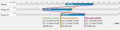

用于精密机械的 HVC 120 主轴平台以理想的功率和扭矩实现最高转速,为从表桥到小齿轮的小型部件创造出色的表面质量,外壳直径小至 120 mm。极高的转子圆度有助于创造卓越的表面光洁度。
推荐主轴
HVC 120 Preciprod 主轴非常适合使用最小的刀具在硬质材料上满足最高的表面要求,最高转速达 60,000 rpm,扭矩为 2.7 Nm (S1)。
