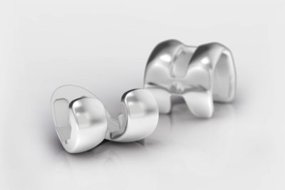

膝关节植入物
制造膝关节植入物的股骨组件面临着重大挑战。要实现髁突表面的精确曲率和平滑度,需要严格遵守公差要求。GF 加工方案与 Seco 和 OpenMind 合作,通过使用 5 轴 Mikron MILL S 600 U、专用切削刀具和定制 CAM 程序,设计了一种创新的铣削方法。这种独特的合作可实现:
  • 缩短整体加工时间
  • 无需研磨
  • 改进表面粗糙度

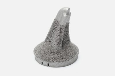

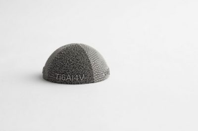

3D 打印臀杯
增材制造为新的设计功能和创新结构的使用打开了大门。骨小梁结构模拟出了人类骨骼的天然结构,复制天然骨头行为的骨小梁钛合金结构,因此成为了人们的首选技术。GF加工方案 与 3D Systems 共同开发了两个机床产品线:Factory 系列和 Flex 系列,在直接金属打印领域提供了真正的整套方法。DMP Factory 500 提供:
  • 自动化就绪解决方案,可全天候运行
  • 500 x 500 x 500 毫米的成型体积,可加工大批次产品
  • 行业领先的最终产品质量(最低含氧量)
  • 齐全的材料组合,包括三种等级的钛和镍铬合金
  • 使用 3DXpert® 的世界级设备设计软件

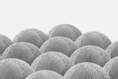

具有纹理的髋关节
髋、肩和膝关节植入物是具有许多关键特征的复杂器械。在平衡产品的功能要求、成本和风险方面,制造商面临着许多挑战。通过使用我们的激光纹理加工解决方案,客户可以:
  • 使用同一套装置中的同一批设备上获得多种不同的纹理,无需掩模
  • 制作特殊表面,可具有抗菌特性
  • 在同样用于纹理加工的装置中集成 UDI 和防伪措施

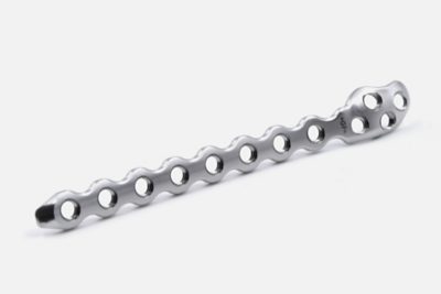

骨板
骨板是用于在骨科手术后对骨段进行固定的特殊植入物,可专门用于诸如保护或桥接等不同类型的用途。使用生物相容性金属制造此类植入物需要使用专门的制造解决方案,其中可以选择铣削。
GF加工方案已研究并开发出使用超临界 CO₂ 作为铣削冷却液。在我们最新的网络研讨会中,我们将探讨医疗设备制造的趋势,并说明如何将超临界 CO₂ 视为高效铣削的潜在游戏规则改变者。
观看网络研讨会

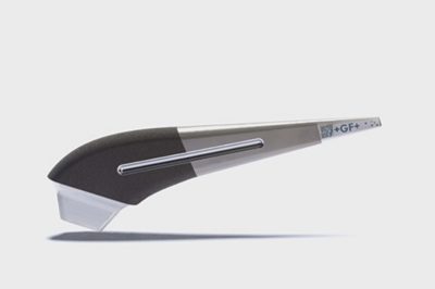

肩部植入物
肩部的特殊假体(也称为肩部植入物)专为替换受损的肩部而设计,可通过增材制造 (AM) 方法进行制造。
在我们的网络研讨会中,我们审视了对植入物使用 AM 的市场趋势和挑战。请了解可通过整个 AM 价值链实现高效操作的关键成功因素。
观看网络研讨会
