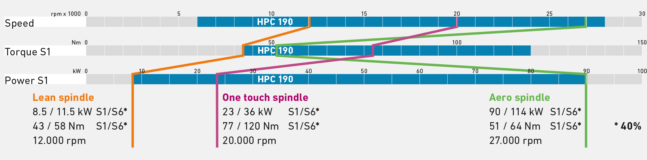

Platforma vřetena HPC 190 nabízí minimální průměr 190 mm a může se přizpůsobit větším  průměrům. Jako platforma HPC poskytuje potřebný výkon, krouticí moment a rychlost pro hrubování a dokončování přesných dílů  v odvětví zdravotnické techniky, které vyžaduje vysokou kvalitu. Typické případy použití jsou implantáty nebo části chirurgických nástrojů. S platformou HPC 190 získáte různé nástroje pro sledování a zlepšování výrobního procesu, zachování shody a možnost frézovat, obrábět a otáčet při jednom upnutí v našem volitelném blokovacím systému hřídele vřetena a snímače AE.
Vřeteno HPC 190 One Touch umí frézovat, brousit a soustružit, dokončovat a hrubovat, vše v jediném upnutí, s maximální rychlostí 20 000 ot./min., výkonem 36 kW (S6 40 %) a točivým momentem 120 Nm (S6 40 %).
