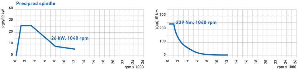

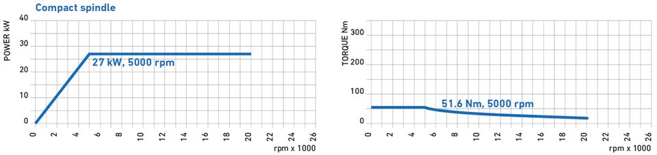

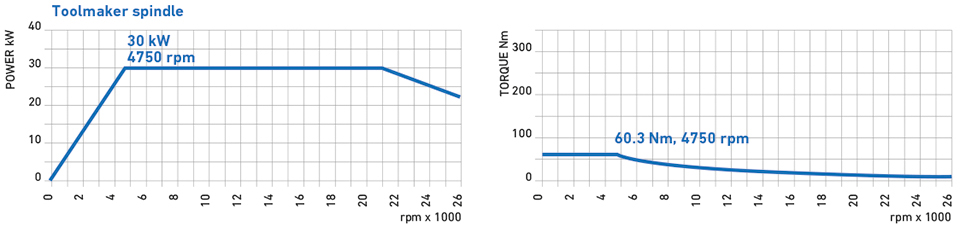

Specifikace vřetena
Step-Tec HPC 240 – One Touch
Step-Tec HPC 240 – Tool Maker
Step-Tec HPC 240 – Preciprod
