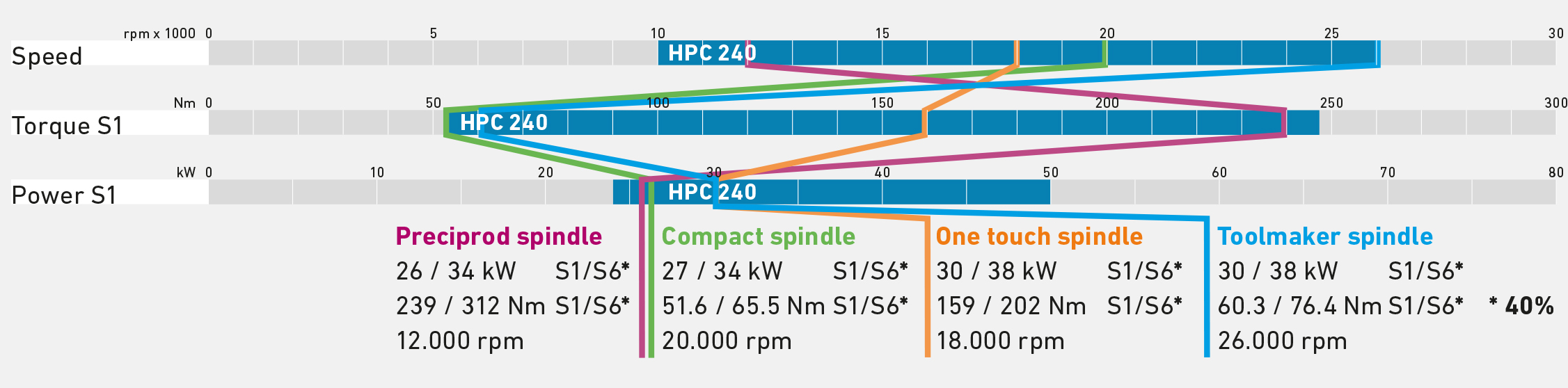

Platforma vřetena HPC 240 nabízí minimální průměr 240 mm a dokáže vyhovět větším průměrům. Jako platforma HPC poskytuje potřebný výkon, točivý moment a rychlost pro hrubování a dokončování přesných dílů a pro účely výroby dílů ve vysoce nákladově citlivém dopravním průmyslu. HPC 240 nabízí optimální řešení se širokou řadou příležitostí k rozvoji obchodní činnosti. Krátká vřetena pro naklápěcí hlavice zvyšují efektivitu vašeho vstupu na trh. Dvojité vzduchové těsnění pro obrábění nových materiálů a materiálů citlivých na kal, jako jsou kompozitní materiály. Blokování hřídele vřetena pro umožnění frézovacích procesů.
Více informací
Vřeteno HPC 240 se výborně hodí k dokončování dílů v jediném upnutí. Můžete frézovat, brousit a soustružit, dokončovat a hrubovat s maximální rychlostí 18 000 ot./min., výkonem 38 kW (S6 40 %) a točivým momentem 202 Nm (S6 40 %).

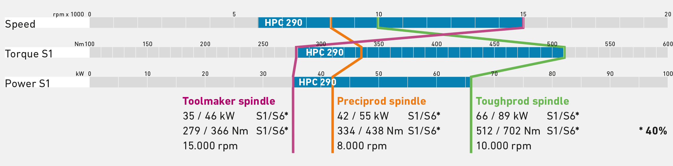

Platforma vřetena HPC 290 nabízí minimální průměr 290 mm a dokáže vyhovět větším průměrům. Jako platforma HPC poskytuje nezbytný výkon, krouticí moment a rychlost pro hrubování a dokončování dílů v odvětví strojního zařízení a obecné mechaniky. Jeho široké využití umožňuje obrábění velkých konstrukčních dílů, a to i v rámci několika procesů díky radiální síle až 800 Nm pomocí našeho volitelného blokování hřídele vřetena. Platforma HPC 290 nabízí jako volitelné řešení nejpokročilejší senzory pro monitorování procesů na trhu, čímž výhodně podporuje nepřetržité zlepšování výrobního procesu.
Doporučená vřetena
Vřeteno HPC 290 Preciprod nabízí vynikající točivý moment 438 Nm (S6 40 %) pro dosažení té nejvyšší produktivity u velkých dílů.
